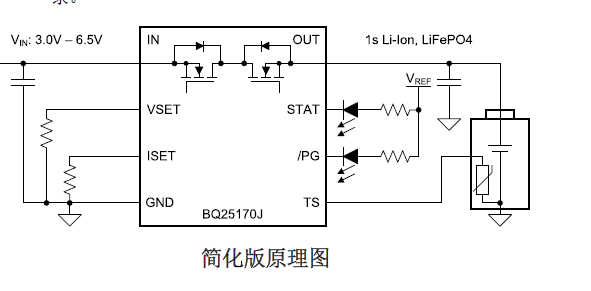

您好,
看到规格书关于STAT 和PG上拉电阻供电有为VREF和电池BAT供电,BQ25170EVM Evaluation Module 中是3.3V 提供。
请问,使用电池电压供电有什么弊端呢,如果使用电池供电,可节省元件和板卡空间。

HI
都可以,但是如果有外部Vref建议采用外部Vref, 原因是如果才有输出电池电压的话会增加芯片功耗,尽管不多。
如果没有外部Vref直接采用Vout 可以不用外部电压(没有外部电压的情况),节约空间和成本。

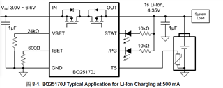

HI
输入需要大于4.2+ Vdrop , 这里Vdrop 并非0.135V, 需要按照datasheet第9页图6-6来确认,依据充电电流来找对应Vdrop。另外建议留一下buffer。
Hi
小电流充电Vdrop相对较小,对照图6-6确认即可,留buffer是因为datasheet给的是典型值,这个是应该考虑最大值的,要避免电池充电充不满。
Hi
这个buffer并非是指芯片,是指输入电压与输出电压要保持一定的压差,太小容易造成电池充电充不满。
