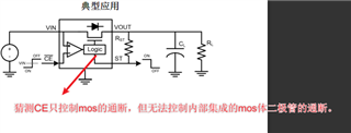

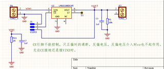

尊敬的TI工程师,我在实际电路测试使用LM66100DCKR这个理想二极管时,发现问题。电路图如图2
当Vce = GND时,发现vout3的电压还是等于Vin3,无论这时负载是否被接入。都会出现这种现象。好像CE引脚不起作用一样。期待TI工程师的解答
