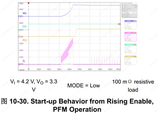

在TPS63802手册启动时时序图(如下图所示,手册中图10-30)中,电感的最大电流为4.06A。请问我们在选型电感的时候,额定电流是否需要按照这个值进行设计考虑?
如果我们的工作电流为100mA,但是这个上电时电感电流会比较大,此时电感是按照工作电流考虑,还是上电电流考虑?如果按工作电流进行电感额定电压选值,上电电流过大会产什么影响?

按照datasheet 第18页计算boost模式下最大电感peak电流,电感的饱和电流大于这个peak电流即可,同时建议略大于20%.
这里需要按照最恶劣情况计算,即Iout 是最大输出电流, Vin是最小输入电压,效率不要估计过高。
上述是PFM模式下波形,考虑电感并不是在这个模式下,而是满载或者说最大输出电流时。

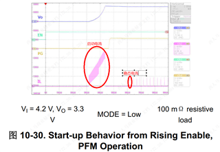

我看datasheet第18页计算的电感电流是稳态是电感的峰值电流,但是图10-30为启动时电流(如下图所示),这个启动电流明显大于稳态时的峰值电流。这个启动电流在电感选型时需要需要考虑?该如何考虑?

考虑电感饱和电流都是满载时候的,PFM是轻载下的状态,此时的电流应该是启动输入给输出电容充电电流,这个电流看起来很大,但此时是轻载,无法和满载相比。
