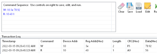

您好,想请教两个问题:
1、BQ769142我设置为NOCRC,我想读取COV Threshold,我通过BQStudio将0X78写入到3E,将0x92写入到3F,然后我就用3E读出来的0X9360,用3F读出来的是0x0093,并不是我真正设置的0x46;是我的操作有问题吗?
2、请问OTP编程后,有办法通过改变模式到FullAcess中去修改类似于COV Threshold等的保护参数吗?

    您好,您请参阅软件开发指南的第 3.1 节,其中介绍了如何从数据存储器中读取数据。在将地址写入 0x3E 后,应该从 0x40 读取。 请查看以下例子:
    编程 OTP 只会更改所有寄存器的默认值。 因此复位或cycling power后,OTP 的值将是寄存器复位到的值。 但寄存器仍然是可以修改的。
