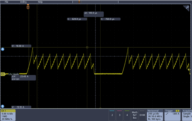

     最近在测试TPS92692的过程中遇到一些问题:

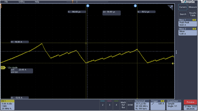

     这颗芯片的Boost拓扑,开关频率101KHz,输入12V,输出50V(驱动16颗LED灯),电感选用100uH,Ris选用0.015R,LED的PWM调光频率为1K,使用提供的TPS92692_Boost_Design_Calculator,进行设计,给出的推荐斜坡补偿电阻值为976K,实际选用1M。但是在测试电感电流时,发现了开关频率1/7倍的电流包络。请问这是正常的吗?图片如下所示。

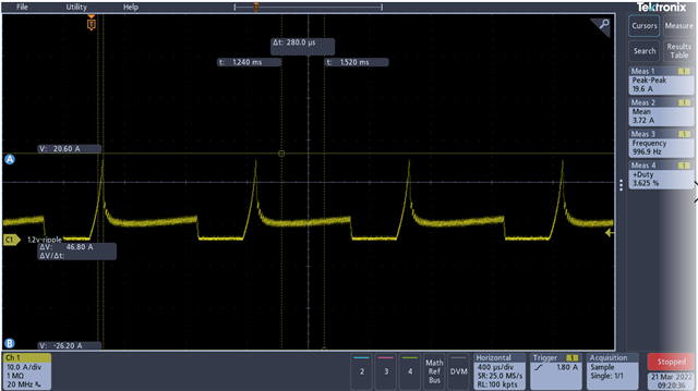

另外如果我把斜坡补偿电阻换为200K的话,其他条件不变,则电感电流的波形与开关频率一致,但是在电感开始充电阶段会出现一个很大的电流尖峰,大约20A,这比1M的斜坡补偿电阻时大了将近1倍。这是为什么?如下图。
有没有关于斜坡补偿的文献资料呀?
