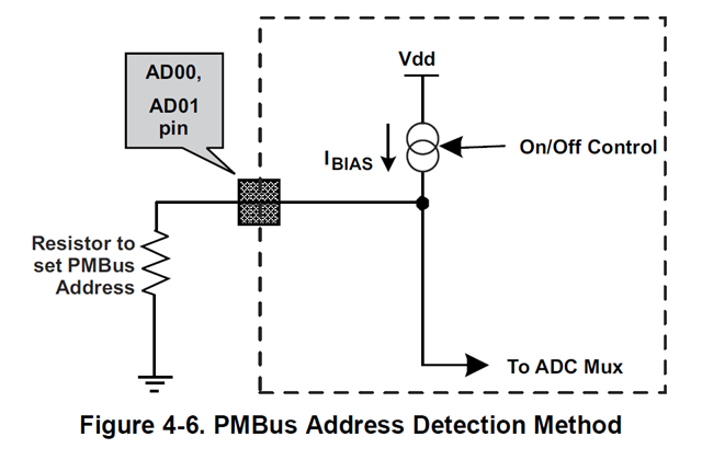

根据UCD3138手册,PMBus需要外接电阻设置地址,如下图。但是手册中没有给出这个电阻的值和编写软件时地址的对应关系,请问这两者怎么对应?

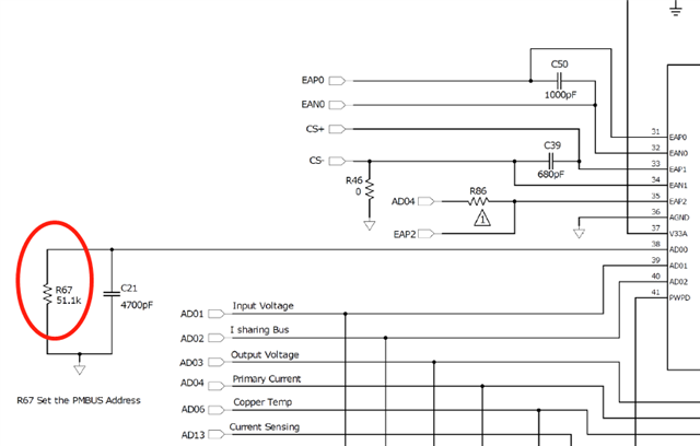

如开发板UCD3138HSFBEVM,此处电阻值为51.1k

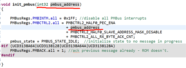

程序中配置pmbus的代码如下
为什么51.1k电阻设置的地址是0X58?
