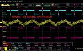

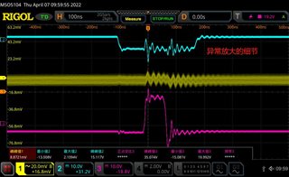

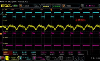

作为负压使用,输入12V,输出4V,开关频率200K,电感1uH;
3A以下正常,4A开始抖,5A波形异常,请问,这个波形异常是什么导致的?
HI
首先确认选用的功率电感饱和电流足够。
其次确认layout上功率回路尽量小,以及sense电阻的layout(要避免noise导致电流过载误保护)。
如上要确认带能力下降的原因。
你好!请问这个波形的异常是由于电流过载误保护导致的吗?那我换成0欧姆电阻是不是就可以了,我后端还有过流保护电路,IC自带的可以不要
HI
一般这种情况都是过载导致的,但是不建议将sense电阻改为0欧姆。
如上要逐个确认各种可能。
