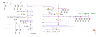

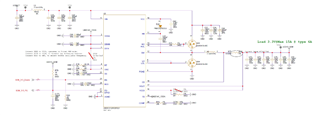

新改的电路如下,请帮忙review. 同时附上之前的带负载输出异常的issue:
issue 和修改前的电路如下:(问题未解决,按照开发板的要求CS加RS和VCCX悬空)
LM25141带负载10mA, 输出关掉和启动缓慢的现象.

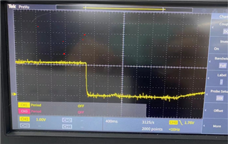

异常现象描述如下:
上电时输出电压缓慢上升到3.3V,持续时间超过10s
当负载电流>=10m A时,输出电压瞬时跌落。
我测试了如下几个case
1OSC拉低和拉5V
2Current sense有启用和未启用(5mR 直接短路,CSVOUT悬空)
3VCCX拉低和连接Vout5V
1. 电路如下:
2.测试数据如下:

3.异常波形如下:

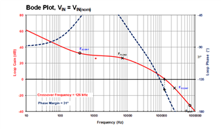

4.仿真数据和波特图:

       电路建议你借助webench先确认一下,有如下需要特别注意:
       1。 功率电感饱和电流足够,只要为最大输出满载电流的1.3倍以上。
       2。 sense电阻不要错件,几个mohm左右,主要layout要避免noise。
       3.。 SS软启动电容建议放小一点,一边几个nF即可。
       4。 layout上功率回路尽量小。
