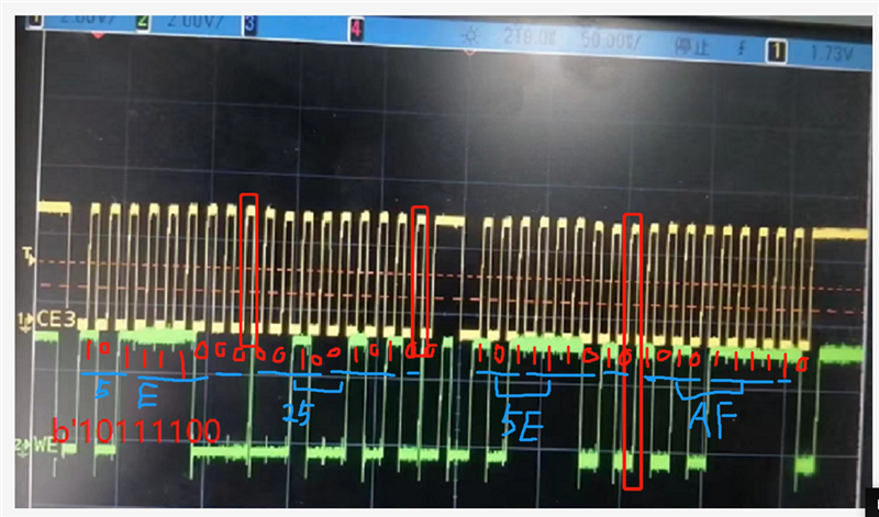

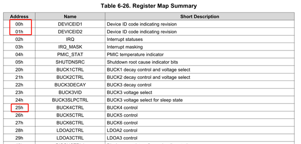

     使用I2C总线读取TPS650864芯片内部的寄存器数据,发现读取00H\01H\25H 地址的寄存器时,反馈数值都是0xAF,  请教是什么原因?有什么查找问题的思路吗?TPS65084的地址是默认的0x5E,
    下面图片是读取TPS65084的26H寄存器时的总线波形:
