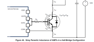

UCC21710: 驱动引脚OutH和OutL能否短接
Part Number: UCC21710
由于实验需要严格保证开通关断电阻一致性,希望一个电阻同时作为开通关断使用,能否像数据手册这张图片示意的一样,将OutH和OutL同时接到一个电阻上?
