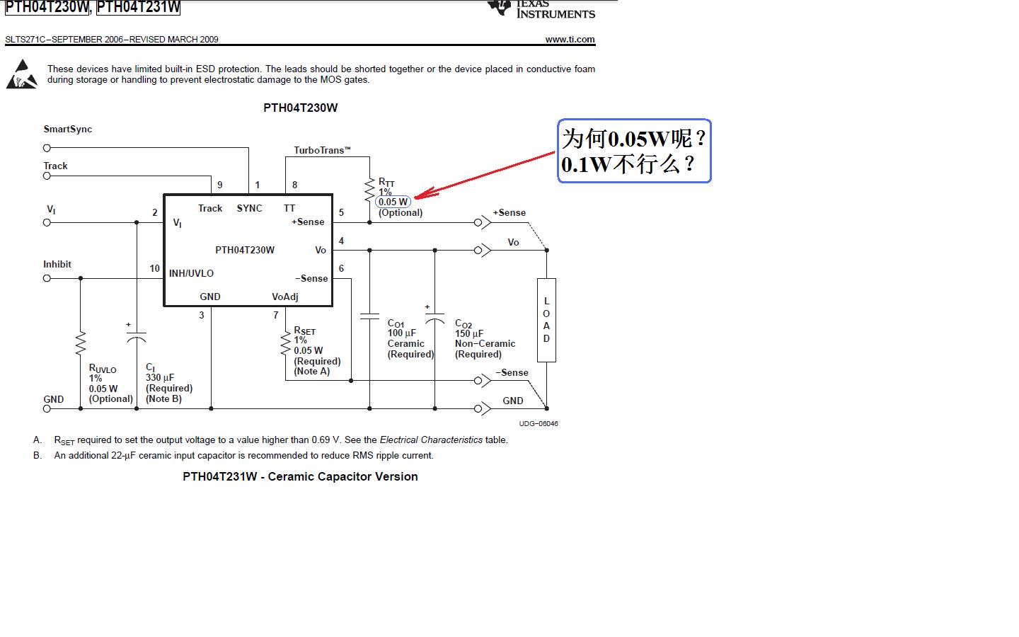

PTH04T230W的RTT值
RTT的功率为何标识为0.05W呢?
  • Hi
        电阻的功率rating对于电性上并无影响,只要功率足够就可以,贴片尺寸有客户决定。
        故0.1w当然不会有问题。
        Datasheet上选择的应该是0201尺寸的电阻,当然你选择0805尺寸的当然也没有问题。
