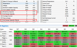

电芯是松下的NCR18650BD,三节并联,充电电压4.2V。部分设备在使用过程中,soc突变为0,经bqStudio查看,发现Remaining Capacity,Remaining Capacity Filtered,Full Charge Capacity,Full Charge Capacity Filtered, Time to Empty 均为0。是参数配置不正确造成的还是其他原因?
