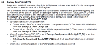

各位专家好:
                 关于BQ4050的BTP功能,我有以下疑问:
                根据规格书里的配置,我能够正确地触发BTP_INT标志位,并且测量到电平变化,但是当触发条件撤去后,该标志位不能恢复为未触发状态;
                 请问如何使该标志位恢复为未触发状态,能否做到触发条件撤去,BTP_INT便自动恢复。
