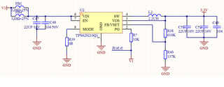

电路图如下:

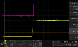

输入电压DC9V,输出电压3.3V,下图中紫色线为PG信号,黄色线为输出3.3V,上电一段时间,出现3.3V跌落至2.6V(图中有一个跌落,时间约70us),造成MCU复位是什么原因?

粉红色的波形是输入吗? 从波形上看输入电压基本上瞬间跌没,导致输出电压也瞬间跌下。
所以你需要确认前一级电源。请问你前一级电源是什么?
