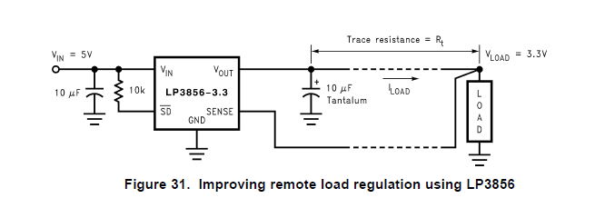

我用的电源是LP3856-5v,负载电流1A左右,负载没有很大变化,但是用数据采集卡采集到的电源输出电压有20mv的噪声,不知道是怎么回事?是芯片本身就这样,还是我使用的问题.
我是按照推荐的原理图,用面包板搭的,已经尽量保持引脚之间的距离最短。负载是PCB板的.
我用的输入电压是通过一个5.6v左右的稳压电源给的,它的噪声也是20mv左右,是否可以认为这个3856输出电压的噪声是由于输入噪声引起的?3856对输入噪声没有抑制能力?谢谢

关于LP3856的layout 建议确认一下, 可参考datasheet: http://www.ti.com.cn/cn/lit/ds/symlink/lp3856.pdf 第十二页。
不建议你以面包板的测试数据为准, layout上不好可能导致上述你的问题,所以需要做成PCB后确认效果。评估阶段建议以datasheet提供的参数为准。

见datasheet: http://www.ti.com.cn/cn/lit/ds/symlink/lp3856.pdf 第五页参数表
LP3856对输入的噪声是有抑制能力的。
对于你面包板上输出的噪声并不能完全是输入的20mV的造成引起的。 对于面包板上GND是很难处理的,特别是这中大输出电流的LDO, 这个对输入输出都应该是会产生Noise影响的。
但是我尝试用安捷伦的直流稳压源输出6V电压给3856,测量3856的输出电压噪声就很小,5mv以内。所以我觉得噪声是我用的稳压电源的噪声是造成3856输出电压噪声的原因。那这样看来只能先画个pcb板测测了。谢谢解答
