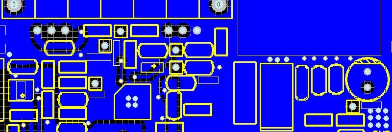

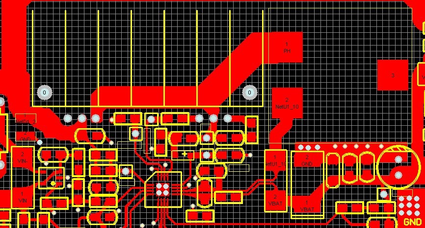

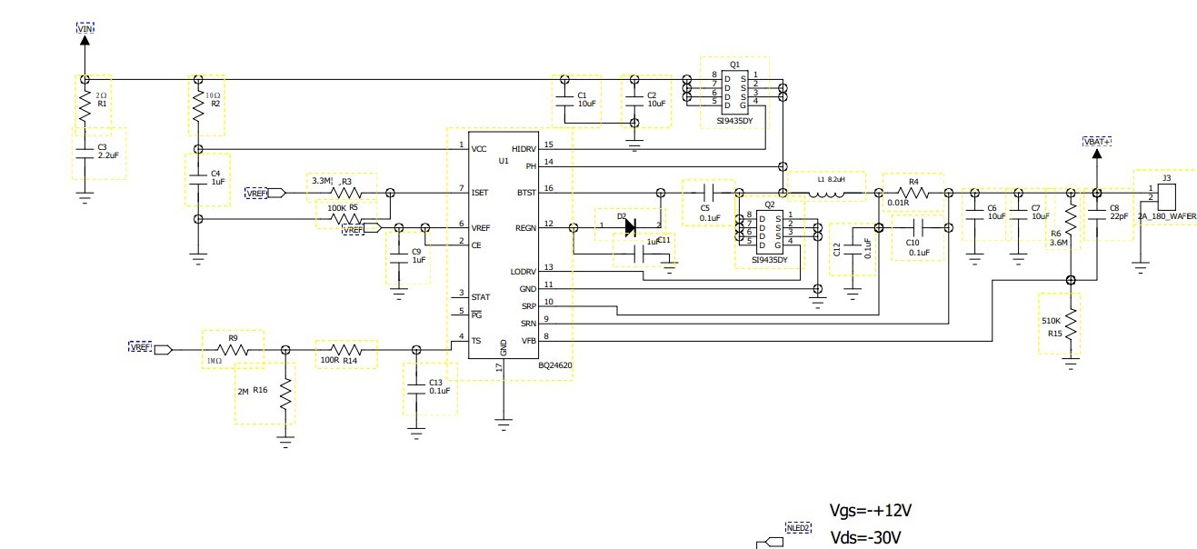

使用的是17v,对4节磷酸铁锂电池充电,电压为14.6v,电流0.5A
纹波较大不知道如何解决
如果是布局的问题,希望工程师能提供下PCB布局图
使用bq24650 输出14V 给电池充电电流在4A左右时候,纹波100mV,是不是属于正常范围

正面
反面
可以参考数据手册中的公式14大概估算下是否跟实际的接近??
14V的输出电压,100mV 的纹波应该算不错了。
qin liao 说: 使用bq24650 输出14V 给电池充电电流在4A左右时候,纹波100mV,是不是属于正常范围
Hu Jiangfeng 说: 如果是布局的问题,希望工程师能提供下PCB布局图
可参考EVM的布局:
http://www.ti.com/lit/ug/sluu410/sluu410.pdf
