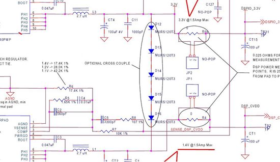

在一个ti的dsk开发板上看到,两个TPS54310(分别为3.3V和1.2V)的输出端连接了5个MURS120T3(椭圆圈内),是什么作用?
输出电压到是没有问题,嵌位电压可以定的比3.3V稍微高一点,比如3.5V等等,但以前画DSP的嵌位电路也不是这么做的,都是分别嵌位,而且二极管的导通压降也有一定的容差,串联使用容差更大,这样做有什么实质性的好处没看出来。
quan lu 说:选几个 电压 加一块,也不见得 正好和 TPS54310的输出 电压差匹配上啊,而且用的 是TMS320C6416 的片子,核心为1.4V,io为3.3V,这两个电压的 要求应该还是比较准的吧, 电压误差不能太大吧,所以 钳位后,还能保证各分别输出是 准确的3.3V 和1.4V吗?
