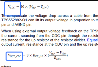

3、最大负载5A,RSENSE = 10 mΩ,CDC改如何设置,
这二个电压分别表述什么意思。
这二个电压分别表述什么意思。
