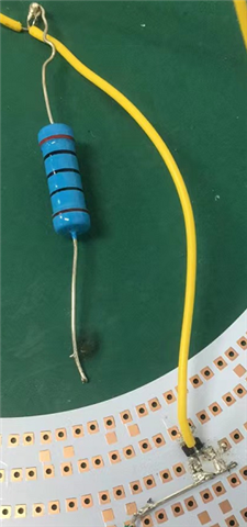

裸测新器件,输入和EN端加4.9V,4脚悬空,输出空载4.4V,带载200欧电阻,输出变成4.2V,测试图如下

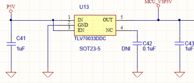

在板子上输出电压3.6V(输入为12V转5V线性电源),上电后芯片不发热,电路图如下

这样测试并不准确,layout对电源很重要,而且还缺输入输出电容(这个在layout上都是要尽量靠近芯片脚的)。
不建议你这样的测,如果是担心芯片质量问题,TI判定芯片质量的唯一标准是购货渠道,直接找TI购买即可,或者找你们长期合作的渠道商。
