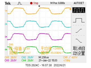

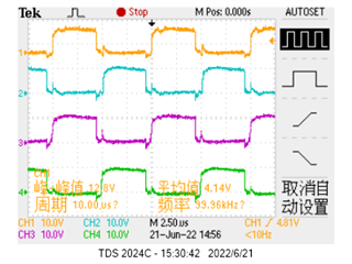

各位好,请教UC3879通过脉冲变量器做全桥驱动电路。现在的问题是,把OUTA/B/C/D引脚悬空,UC3879的SS管脚电压能正常抬升到4.8V;OUTA/B/C/D接上负载后,SS一直是300mv左右低电平,芯片发热,尝试过OUT脚+3R+1uf滤波,进入打嗝模式,没有解决。以下是异常时OUT脚输出波形,怀疑是PWM波尾随的尖峰造成过流,可能的来源是什么,怎么消除?三个图分别为OUTA-D波形(有尖峰的),mos管G极波形,布线图,原理图

为什么不是完整的电路测试?
如果只是测试芯片,TI这边没有提供相应的测试电路以及说明,我们也很难确认到驱动负载,以及其他的相关信号(例如反馈等等)
你可以在美国E2E上问一下美国工程师的意见: https://e2e.ti.com/
