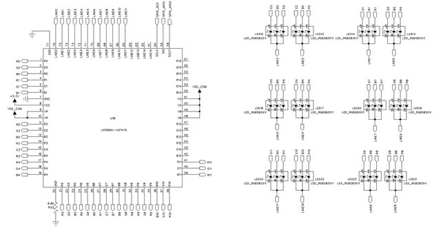

请问我们的线路设计中使用LP5890驱动12个RGB LED的接法是否正确?我们看到规格书的这部份接法是将每个RGB LED的负极是同时连接在LINE0~LINE15上的。对此我们不太理解规格书中的接法, 所以只是将每一个LED的负极单独连接在了一条独立的LINE上。
电路设计如下:

datasheet是多个级联的方式,而你仅仅一个芯片,LED负直接连接到line即可。
