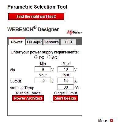

是否可用电荷泵产生-5V的直流电压啊,可以用什么芯片This thread has been locked.

需要注意的是充电泵的负载通常都不是很大,如果你需要较准确的5V,或可以选择LM2663之类。
楼主也可以使用TI官网首页Webench工具输入规格进行设计选型- http://www.ti.com/
详细的使用可以参考这个帖子- http://www.deyisupport.com/question_answer/analog/power_management/f/24/t/17312.aspx
