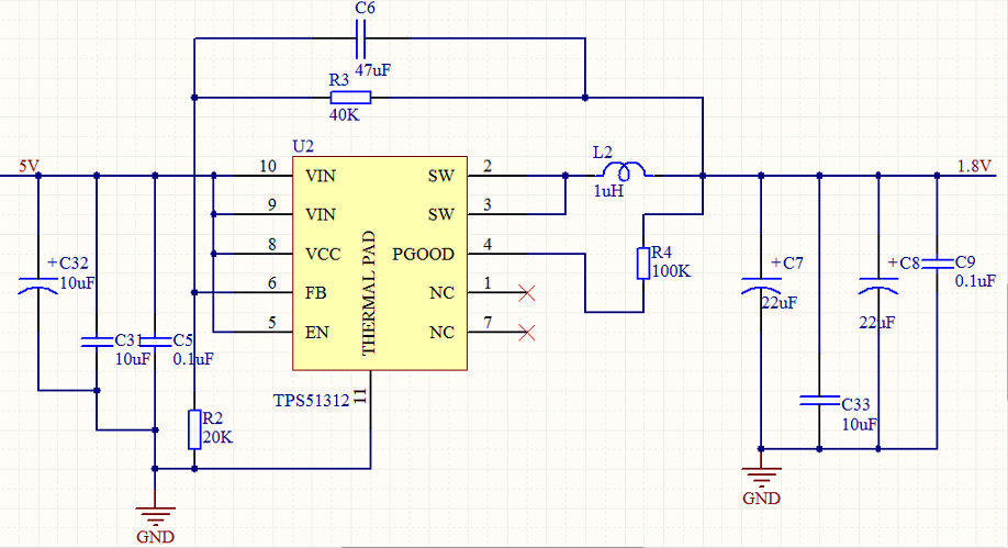

我们设计的电源模块输入输出接口:输入一路+12V电压,输出分别为:+5V(0.2A),+3.3V(0.8A),+2.5V(0.4A),+1.8V(0.9A)。电流为实测电流。
该模块为二级稳压模式,+12V的电压输入后先由TPS62133转为+5V,给后级输入的同时也输出一路+5V,然后+5V作为TPS51312的输入再分别稳压得到+3.3V,+2.5V,+1.8V。
电路如下所示,一张为TPS62133,另一张为TPS51312,以+1.8V为例,其余+2.5V和+3.3V只是一个电感和两个电阻值不同。电感随调试随时更换,电阻如下:
+3.3V:RFB1=45K,RFB2=10K;
+2.5V:RFB1=38K,RFB2=12K;
+1.8V:RFB1=40K,RFB2=20K;

       另外注意一下TPS51312的Cff(对应你的C6)是47pF, 而不是47uF.

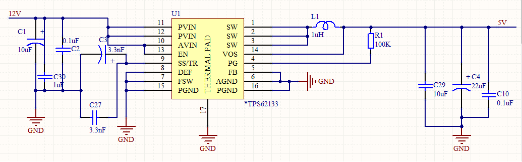

    对于TPS62133,我们按照datasheet的第43页的Figure 43来设计,我们的电路中,C3没有焊,输入端增加了电容C30=1uF,输出端增加了电容C10=0.1uF和C29=10uF;其余没有做任何更改;

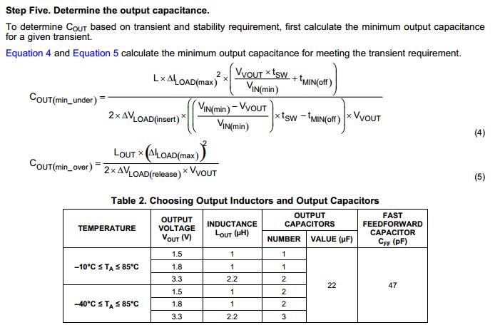

    对于TPS51312,我们按照datasheet的第11页的Figure 12来设计,并按照Step One到Step Seven计算,得到+3.3V的输出电感=3.9uH,+2.5V的输出电感=8.6uH,+1.8V的输出电感=3.5uH。这里我们将3.9uH用4.7uH代替,8.6uH用6.8uH代替,都是可以正常工作的,而3.5uH则用4.7uH、3.3uH、2.2uH都不行;而输入端增加了电容C31=10uF,C5=0.1uF,输出端增加了电容C7=10uF,C9=0.1uF;47uF的情况已经改正;
    layout我们也严格按照datasheet上的要求来完成的。
    个人认为电容只是对电压纹波有较大影响,电感对电流的带负载能力有较大影响,从我们的调试情况看,纹波情况还行,而带负载能力则影响较大。
    希望TI专家能对照我们的电路原理图分析一下现象,给出一些建设性的建议,而不是简单地发个链接地址,给个芯片手册,否则也未必能解决实际的问题,认真的讨论而非简单的指导。

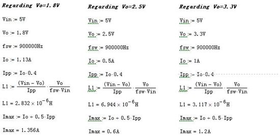

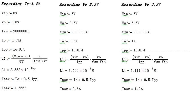

  • 按照你的描述建议留出20%的裕量,那么得到第二级规格是这样:
    3.3V/1A,2.5V/0.5A,1.8V/1.13A
  • 第二级电路输出功率3.3W+1.25W+2W=6.55W,按照85%的效率来折算,第一级电路的规格为:5V/1.56A
  • 你好。
    我们也就是这么计算和考虑的。但是现在+5V的输出只有1A左右。主要表现在FPGA工作后+1.8V的电流增加,+1.8V变成+1.3V,电流也达不到1.5A了。

  • 关于第一级电路原理图,感量用2.2uH注意一下容差和偏置电流,按照之前评估的规格来看需要达到1.88A,输入输出电容同样建议均采用X7R或X5R的陶瓷电容,可以得到更快的响应
    Optimizing the TPS62130/40/50/60/70 Output Filter
  • 你好。
    我是否可以认为我的电感取3.3uH的偏大了?我们已经将3.3uH的电感去掉,换成2.2uH的试过,现象一样,没什么变化。我们现在的调试是将TPS62133断开,即将电感去掉,只是先调试第二级的电路,也就是TPS51312的电路。我们能否先把第二级的电路调试可行后再调第一级的电路?

  • 关于电感还是按照之前的公式进行计算就可以,按照下图选定直流偏置下的感量和电流
  • 输出电容按照Scott的推荐用X7R或者X5R的陶瓷电容即可。

    1、由于计算出的结果是非标准电感,因此我们就找相近的电感代替,这里+3.3V的输出电感我们用3.3uH代替计算的3.1uH,+2.5V的输出电感我们用6.8uH代替计算的6.9uH,+1.8V的输出电感我们用2.2uH代替计算的2.8uH。结果+3.3V和+2.5V是可以工作的,但是+1.8V依然存在问题;
    2、就现象来看,总是在加载完FPGA程序的瞬间,+1.8V的电流突然增加,导致了+1.8V的稳压芯片无法提供这么大的电流,个人感觉还是被限流了;
    3、除了+2.5V的电流较小之外,+3.3V和+1.8V的电流相差并不大,为何+3.3V的稳压就没有问题?而我们的电源模块都是一样设计的,无论是电感电容的材料,还是原理图的组成,+3.3V和+1.8V的稳压电路并无任何区别,这个问题我一直无法解释;
    4、我们采购的电容的材料有的是X5R,有的是X7R,并不完全一样,但封装基本都是0805的,钽电容基本都是3216或7343的,个人感觉电容的选择应该和输出电流的纹波有较大关系,我们现在的现象应该跟电容的关系不大。

    我们已经将电容更改为X7R的了。FPGA的上电电流在最初已经解释过。用线性电源仪器供电,不加程序时,+1.8V的电流为30mA,加入程序后增加到900mA,之后就按900mA工作。
  • 900mA的电流是如何测的,有没有电流探头能否抓一下FPGA启动时候的电流波形?

    我们在设计电路时,用的电容比资料上稍多一些,比如+1.8V的输出端,我们有陶瓷电容(C9=0.1uF,C33=10uF)和钽电容(C7/C8=22uF),一共四个;而且经过导线输入到我们的设备上时,设备上输入端也有电容给+1.8V滤波。你的意思是我将所有电源模块的钽电容去掉,只是保留陶瓷电容?设备上输入端的陶瓷电容和钽电容是否都要去掉?

    是的,只用陶瓷电容,可能的话3.3V,1.8V等输出端挂的负载输入端的电容也只留陶瓷电容。

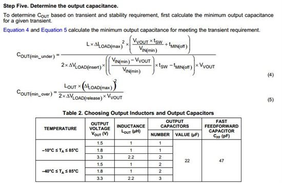

  • 同时注意一下电容的容量
  • 你好。
    根据前面的计算,+1.8V的输出电感=2.8uH,+2.5V的输出电感=6.9uH,+3.3V的输出电感=3.1uH。而对于Table 2里的选择,以+3.3V为例,需要两个22uF的电容,但此时的电感值=2.2uH,这是否矛盾呢?
  • 请以实际计算为准,再结合调试,原因很简单,因为table2中并未给出负载条件,而不同的负载条件对电感的要求肯定不一样。
  • 补充一点,table2中还给了一个比较重要的信息就是输出电容在低温下的容量的衰减,如果你的应用有低于-10℃的低温环境需要考虑一下。

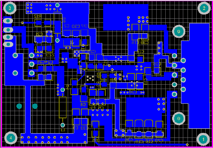

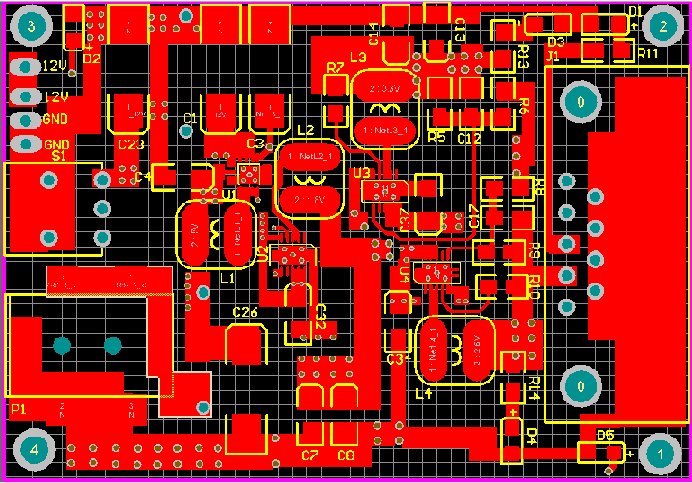

    我记得你之前就问过关于TPS51312的问题,你能否上传你的Layout?
    因为我发现你的3.3V, 1.8V各路输出电压随着负载的增加就开始变低,请问你是测试的那个点得电压?正确方法是测试分压电阻上端的电压。因为输出的PCB线路会有压降。
    你把电感全部换成1uH的试一下。
    我曾经做过这个芯片的AE,如果你需要帮助,请私信,我给你留邮箱。

    后来改成了TI的TPS51312,发现还是不对,又把前级的+12V转+5V也换成了TI的芯片,现在所有稳压芯片都用的是TI的,包括后面用TPS74401将+2.5V稳压成+1.2V,用TPS51100将+1.8V稳压成+0.9V,这两个都是在我们自己的设备上,而并非跟TPS51312一样在专门调试用的电源板上。
    已将全部的电感都换成了1uH,效果还是一样,也已经将所有的钽电容都去掉了,效果还是一样。+1.8V总是被拉低。

    方便的话试试将CFF增大到100pF,对比下效果。除此以外暂时没有什么思路。
    此外建议您联系下Osial,他比较了解这类控制器。
    有进展了别忘更新,谢谢。
  • 还有钽电容去掉后,应该是补了一颗同容值的陶瓷电容吧。
  • 你好。
    CFF的实验前几天做过。原来是按照资料上接的47uF,结果输出相应很慢,+3.3V由0变到+3.3V要好几秒时间,而换成47pF则很快就能达到输出响应值。说明CFF和输出相应的时间相关。
    将钽电容去掉后,没有焊别的电容,因为我的电路上旁边还并联有陶瓷电容。
