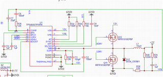

Part Number: TPS40057
我根据网上已有资源设计了一块继电器控制板,打样焊接后先发现启动只能输出2.5v并且输出不稳定,后将vfb针脚的一颗3.3nf电容替换为100nf后软起动正常,可带一些轻度负载,但是带电动机之类的重载直接会保护,整个电路我更换了一个参数较为相似的n沟道mos,因为原来设计者的mos价格太高......,不知道是不是这个的问题。
我将irfr1018epbf换成了std60nf06t4
c6以前是3.3nf换成了100nf

HI
确认一下功率电感饱和电流是否足够?因为是带感性负载,建议按照最大输出电流的2倍甚至更大来选择功率电感(如果是正常阻性负载,一般建议电感饱和电流为最大输出电流的1.3倍。)
同时建议将过载保护点 放高一些,因为是感性负载,可能会出现瞬态输出电流高出正常满载电流的情况。同时将输出电容放大一些。
另外按照输出电容等确认补偿电路,不建议C6直接换成100nF, 需要计算的,补偿不对,容易引起环路不稳定,造成输出不稳定的情况。

谢谢你的回复,我会注意你说的问题!
但我还有几个疑惑点:
我刚才查了一下功率电感的容量,他应该是满足的,这个设计来自于一个论坛的开源项目,作者说自己测试通过可以带至少7a的负载,但是我这边重新设计了pcb走线,然后就无法达到人家的设计指标了。甚至焊接好后他都无法正常启动,一直是脉冲一样的输出,用万用表测试只有2.5v,后来拆除c6后可以启动带载,但是只能先空载再接负载,直接带载是不能启动的(软起动失效?),后看论坛说可以换大一点的电容,提高带载能力,于是换了一个100nf,发现问题明显改善。我怀疑是不是我的mos管换的参数不对,造成这种问题,但我也不确定。
还有问一下补偿电容应该怎么选取,ti的手册看的我太糟心了,没看懂。谢谢!
Hi
如果是这样的话,建议你要确认layout,特别是功率回路要尽量小,以及有可能影响到电流保护的电路不能受到noise影响。
补偿电路只能参照datasheet上来计算,是很麻烦。 但是从你描述看改变电容虽然有改善,但是这个不是带载问题的原因。
