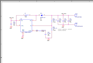

我想要用TPS61170,做一个输入12v输出30V电压的模块,请问如果使用一下电路,能实现吗?
如果不能,我应该怎样搭建电路来满足要求

可以的,但是具体要看你带多大负载。
你可以借助芯片官网上在线仿真webench来获得电路,输入相关参数“输入电压范围,输出电压电流”即可。
