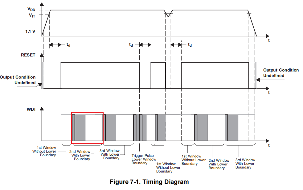

请教一个问题,如图所示是3813规格书里的时序图,我理解的是灰色区域lower window frame窗口内,不能有第二个上升沿,否则会引起看门狗输出复位信号。
那如果是在是红框内的白色部分出现了喂狗的脉冲,此时看门狗会输出复位信号吗?
如果在白色区域内有喂狗脉冲,芯片是重置定时器Twindow时间吗?
是不是我软件上设置正常喂狗间隔只要大于Tboundary.max就可以了?
另外如果上电后WDI脚第一次上升沿之后持续高电平,那么WDI脚高电平维持时间是大于lower window frame时间时输出复位,还是WDI高电平维持时间大于window frame时间时输出复位信号?
