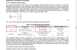

Hi,
在阅读TPS92692芯片手册的时候,里面提到了关于BOOST模式,环路补偿,功率级极点的计算公式,请问在这个公式中,LED的等效输出电阻是如何计算的?按照这个公式,LED的动态电阻是Rd,但是也和输出电压以及输出电流产生了关系。能否提供小信号模型说明一下。

Hi
Rd需要从LED datasheet里面查,不应该是算出来的,在datasheet 第25页案例设计的设计参数中就给出了LED 的Rd.
Hi
可以按照datasheet里面的方式计算补偿,没有Rout。
如果你这里要计算极点用的Rout, 应该是Vout/Iout。
