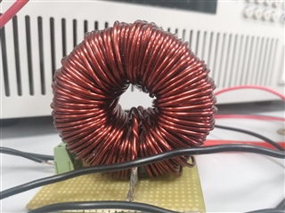

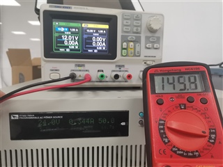

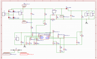

电源小白在练习2013年的电赛题,基本按照数据手册里的原理图的元器件规格,交流电压24V,升压至31V,然后功率因数最多0.76,没有功率因数校正的效果。
各引脚电压参数:1脚0V;2脚4V;3脚0V;4脚有时1.75V有时0V;5脚0V;6脚0V;7脚输入电压12V;8脚0V

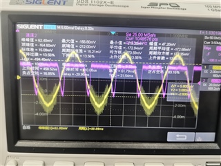

开始以为是电感电流出现问题就测试了,电感电流如下图通道2,50mv/A
看示波器是有电流的,不知道为什么3脚一直是0。接下来想直接在3脚加电压看8脚gate有无波形信号,但不知道是不是7V以内都可以。
