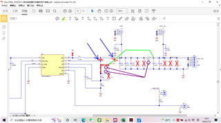

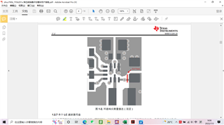

按照《TPS6291x 降压转换器评估模块用户指南》的描述,是要对EVM板做如下破坏性的改动吗?
按照这个描述
原理图中背面绿色的那根PCB线被切断、R5、R8按照这段描述的焊接,FB磁珠换成0ohm电阻
按照这段描述,原理图中蓝色箭头指向的那段网络的PCB连接被切断
不知道按照这两张图的描述,我在原理图中的标注对不对,请TI工程师帮忙确认一下。
按照这个描述

您能帮我确认下我在原理图里标注那些断开的网络标注是正确的吗
如您所说 是测试反馈环路的 那切断网络和测试反馈环路之前有什么联系呢
这个测试的结果能说明什么问题呢
