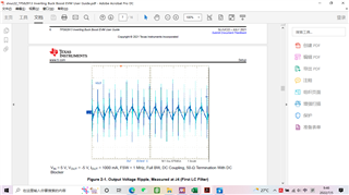

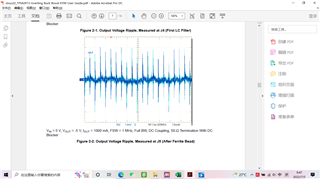

《TPS62913 Inverting Buck Boost EVM User Guide》中关于纹波的描述如下图所示:
从第二级LC滤波的波形看,依然有将近5mV的纹波,请问这是不是和正相设计相比,差了很多

非常难以达到,经验上这边DC/DC是没有的,达到10~20mV就已经是很好了,增加一级LC之后可以到5mV左右是可以的。
LDO相对会低一些,但是一般也是mV级别的。
