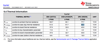

TLV767: TLV76701DRVT的RθJA值为什么低于RθJC值?
Part Number: TLV767
TLV76701DRVT的datasheet中RθJA值为77.7°C/W,而RθJC值为92.3°C/W,RθJA值为什么低于RθJC值?

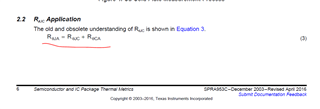

正常RθJA=RθJC+RθCA,是datasheet错误吗?
