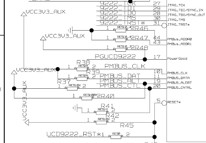

我自己做的板子,参照TI的EVM6678开发板做的,ucd9222+7242提供两路1.0的电压,电路也是照着设计的
现在的问题是:我用usb-to-gpio连接电脑与板卡后,电脑上的调试软件(online模式)扫描不到器件,连接TI的开发板可以正常扫描到,通过测试发现开发板的PMBus_alert脚是3.3V,我的板子是0V,但这个信号我的板子和开发板都是100K上拉到3.3V的。电阻也没有虚焊啊????
我的板子现在在调试电源:ucd9222的供电电压3.3V已经正常了,UCD7222的供电电压12V现在断开着,请问UCD7242没有供电影响UCD9222与电脑的连接吗?
  • UCD7242的供电电源12V没有接,是不会影响UCD9222与GUI的通信的。主要是DATA, CLK是否也是正常的??在UCD9222没有上电时,只有USB-TO-GPIO口与板子相连时是否为高??建议认真检查下自己做的板。
  • 板卡加电,9222芯片也供电时,usb-to-gpio没有连接板卡时,DAT,CTL,CLK引脚都是3.3V,ALT为0V,这算正常吗?还是需要用示波器测试一下?
    ”在UCD9222没有上电时,只有USB-TO-GPIO口与板子相连时是否为高?“是什么意思,板卡不供电吗?测哪个引脚?
    你说的检查的思路是什么?哪些引脚需要被测,测试条件是什么,正常情况应该是什么ALT,CTL,DAT,CTL应该是什么值?可以解释得清楚些吗?谢谢
    附件中是我的原理图

    对于你的原理图,CTL即上拉又拉,这样接是有问题的。
    建议参考UCD9224的原理图:http://www.ti.com.cn/cn/lit/ug/sluu443/sluu443.pdf

  • 测试结果:CTL脚1M的下拉电阻已经去掉
    1) usb-to-gpio与电脑连接,但未与UCD9222连接,usb-to-gpio 10pin插头上的电压   7脚CTL 0V   8脚ALERT 3.3V   9脚clk 3.3V  10脚DAT 3.3V
            usb-to-gpio与电脑连接,与UCD9222连接,但不加电, 7脚 CTL 0V   8脚 ALERT 1.13V  9脚CLK 1.0V   10脚DAT 1.0V
    2)  usb-to-gpio不连接ucd9222,9222加电时: 7脚CTL 3.3V  8脚ALERT 0V   9脚CLK 3.3V  10脚DAT  3.3V
        手里有一块TMS320C6678EVM开发板,上面有UCD9222,已经正常工作,经测试,上电时,CTL.ALERT CLK  DAT引脚电压均为高
    3)目前电脑通过usb to gpio连接9222后,还是扫不到器件,alert的上拉电阻试着换成10K的也不起作用,UCD9222的POWERGOOD引脚通过100K电阻上拉到3.3V,测试的时候POWERGOOD引脚也是接近0V(0.02V)

  • 进一步测试发现:TI的6678EVM开发板,只三根线:GND  CLK   DAT与USB-TO-GPIO连接,电脑也能扫到器件,自己的板子用这三根线也无法扫描到设备。CLK与DAT都被上拉到3.3V,自己的板子与开发板在这一部分是一样的。现在怀疑:
    1)  ucd9222没有有工作,或者9222已经坏掉,但问题是我怎么证明器件是坏的,测试哪个管脚?
    2)  9222的使能信号,ALT,CLK,CTL,DAT  powergood信号与FPGA连接,但目前FPGA中没有相关程序控制9222,只是把管教设置成了高阻态,这些引脚对电脑能否扫到设备有影响吗?如果有的话需要怎么处理?
    3)  9222控制7242,但目前7242的输出端SWA,SWB并没有反馈到ucd9222, 中间通过跳线进行了隔离,这对电脑能否扫到设备有影响吗?
    望解答!!!!谢谢

    PMBUS,中ALEART 和 CNTRL引脚不是必须的,可选的,只要CLK, DATA这些引脚正常的话,也是能正常通信的。
    1) 可测试V33DIO, V33A, BPcap引脚看其电压是否正常。
    2)不会影响的。
    3)不会影响。
    最有可能是焊接问题,建议再重新焊接或者换个新的芯片焊接。
  • 换了一块板子,扫到设备了,之前那块也不知道问题出在哪里、
