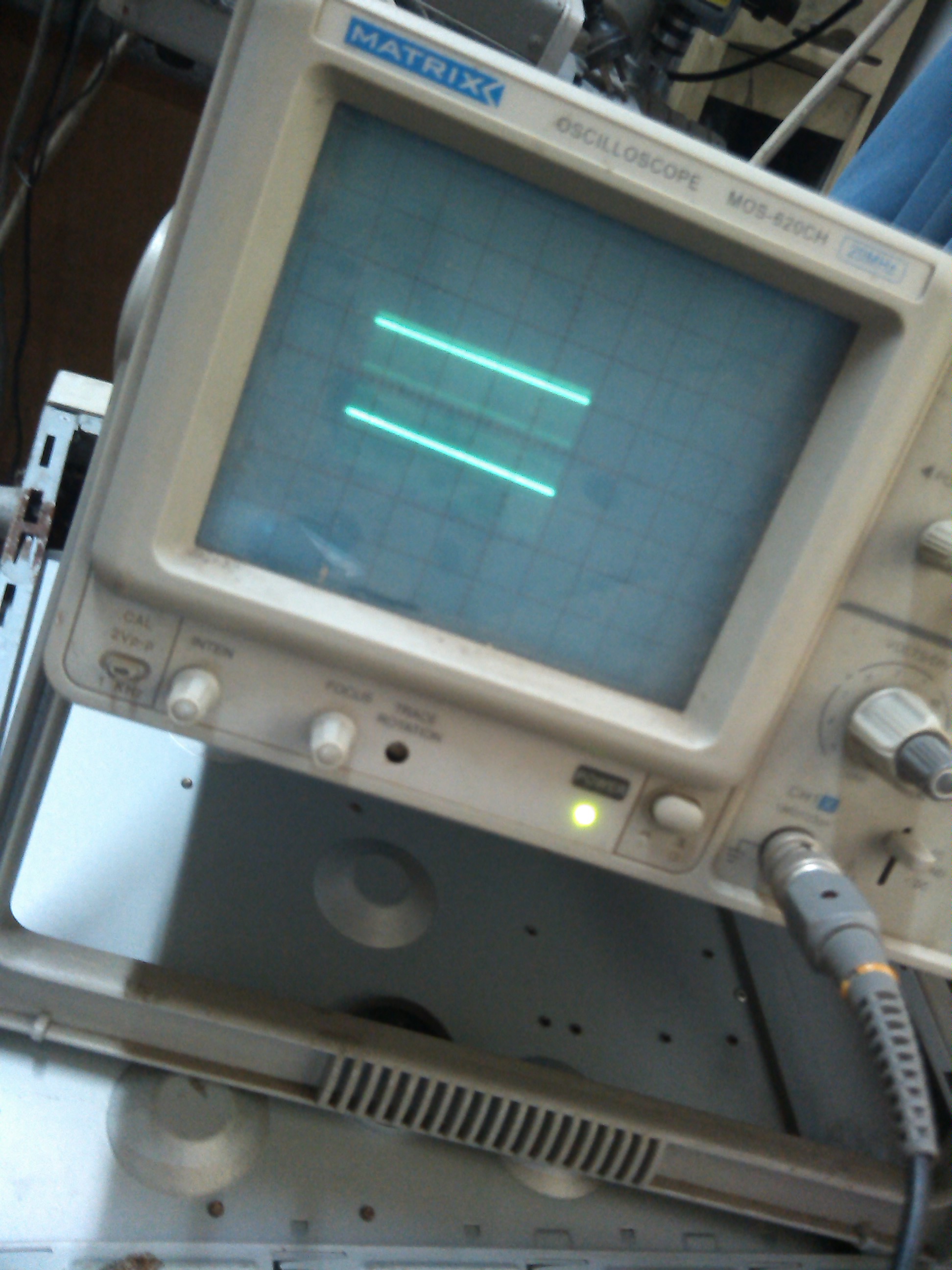

如图,当有输入电压时,8脚GDRV引脚输出电压为0,测得与接地短路, 断开电源,短路消失,请问这是怎么回事,芯片坏了吗?

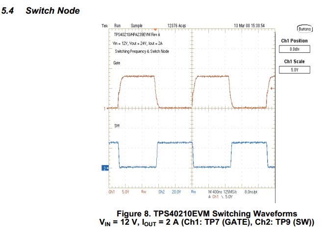

电感冒烟,说明电感上的电流非常之大。
检查一下你这个扳子和其他板子的差异。
正常的驱动波形,你可以看一下这个芯片demo板的测试波形-
http://www.ti.com.cn/cn/lit/ug/sluu308/sluu308.pdf

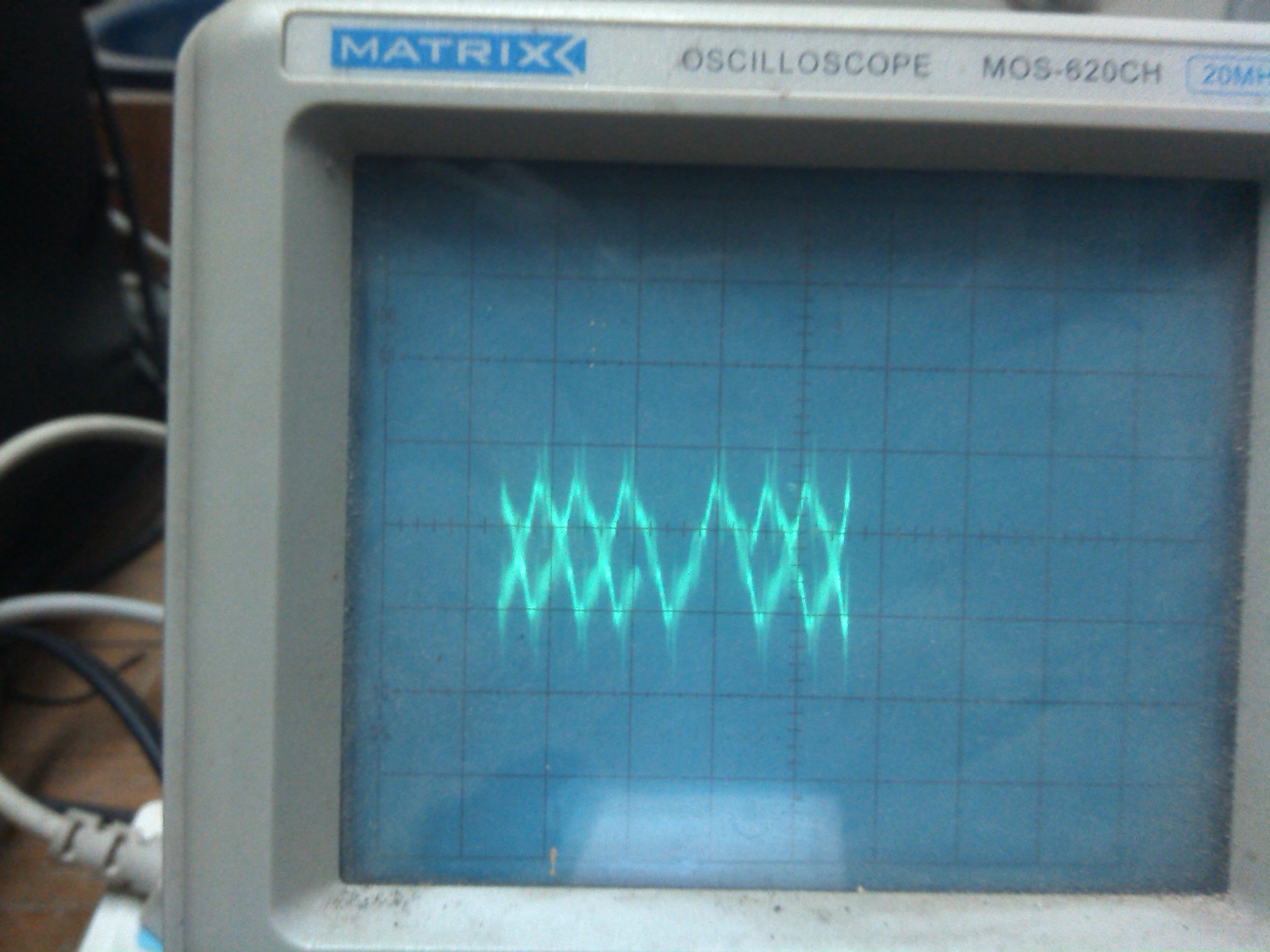

lox chen 说:现在GDRV输出是1.5V。正常工作大概是多少啊,都有哪些原因可能引起这种现象
