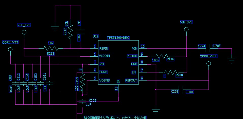

TPS51200的Vref输出与Vo不一致,
 使用51200芯片给QDR供电,1.5V转0.75V,输出0.75v正常,但是Vref输出始终为0.9V,VIN电压为0.75V。谢谢大家提供合适的参考意见
