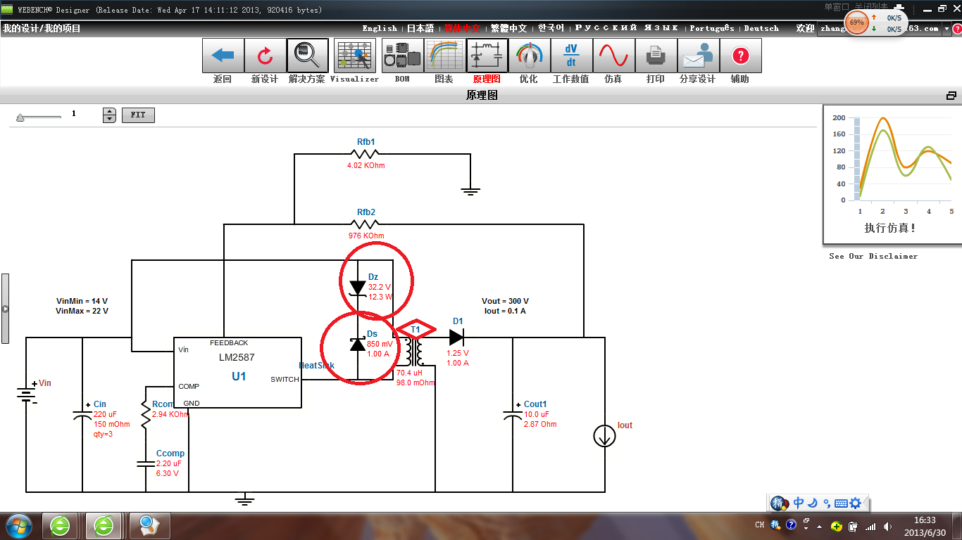

        如题,我正在设计一个输入电压8V~22V升压到300V 0.1A的电路,使用贵司的电源设计软件,遇到三个问题希望请教。
一、附件里的俩个二极管Dz、Ds分别是起什么作用的,该如何选择他们的参数和型号呢?
二、变压器的设计,请问其参数Ns1toNp=14是指变压器的次级线圈和初级线圈的匝数比为 1:14 吗?还有就是这个变压器是否一定是要有
      气隙吗?
三、输出使用的电容在低ESR的条件下,是不是容值越大越好呢?
       谢谢了!
  • 你好,
    1.Dz和Ds组成的网络负责钳位变压器漏感产生的电压尖峰,以减少开关管关断时的应力。选择方法 Dz:选择齐纳管或者TVS管,稳压电压略高于输出300V经变压器耦合到初级的电压,功率等级高于变压器漏感能量。Ds:反向耐压高于输入电压,正向电流大于Dz管的反向电流值。
    2.300V的输出电压应该是变压器次级线圈匝数大于初级,请检查设计。气隙必须有,因为能量是储存在气隙中的。
    3.电容不是越大越好,电容大,环路反应慢,启机的时候会有过冲。输出电容能满足纹波要求就可以了。
    建议注意一下变压器电感的设计,峰值电流离current limit比较近。你也可以考虑tps40210这种新一代升压控制器。
  • 您好!
          感谢您的支持。
    1.Ds的我能理解 ,关于Dz你们软件中推荐的反向耐压值应该在32V左右。您提到的“稳压电压略高于输出300V经变压器耦合到初级的电压”是否是指的怕变压器的次级能量作用在初级上,防治此种能量对芯片LM2587造成损害呢?
    2.其实我现在就在使用TPS40210调试电压,但升到200V后就出问题了。TPS20410出现的现象是电压一直往上升:我设计的是应该升到200V,但从示波器里看其升到200V还不停止,还一直往上快速的升压,都到260V了还升啊升的,呵呵,我就把电源关掉,不再继续让其工作了。不知道为什么了,以为是芯片本身的问题就没再调试了。
  • 你好,
            比图匝比为1:14,那么300V等效到初级就是300/14=21.4V。这个电压是正常现象,所以Dz钳位电压要高于它。由于变压器漏感会在初级产生一个电压尖峰,这个是有害的,所以Dz选择32V将这个尖峰钳位在32V。
            tps40210是一颗很经典的高压输入控制器,我见过用它来实现1) 5Vin 200Vout/5W 反激电源 2) 24Vin 100Vout/120W boost电源,都已量产。你的现象看起来像变压器饱和了,请注意变压器的设计。另外二极管的选型也重要,注意尽量选择反向恢复时间快的,最好是肖特基管。

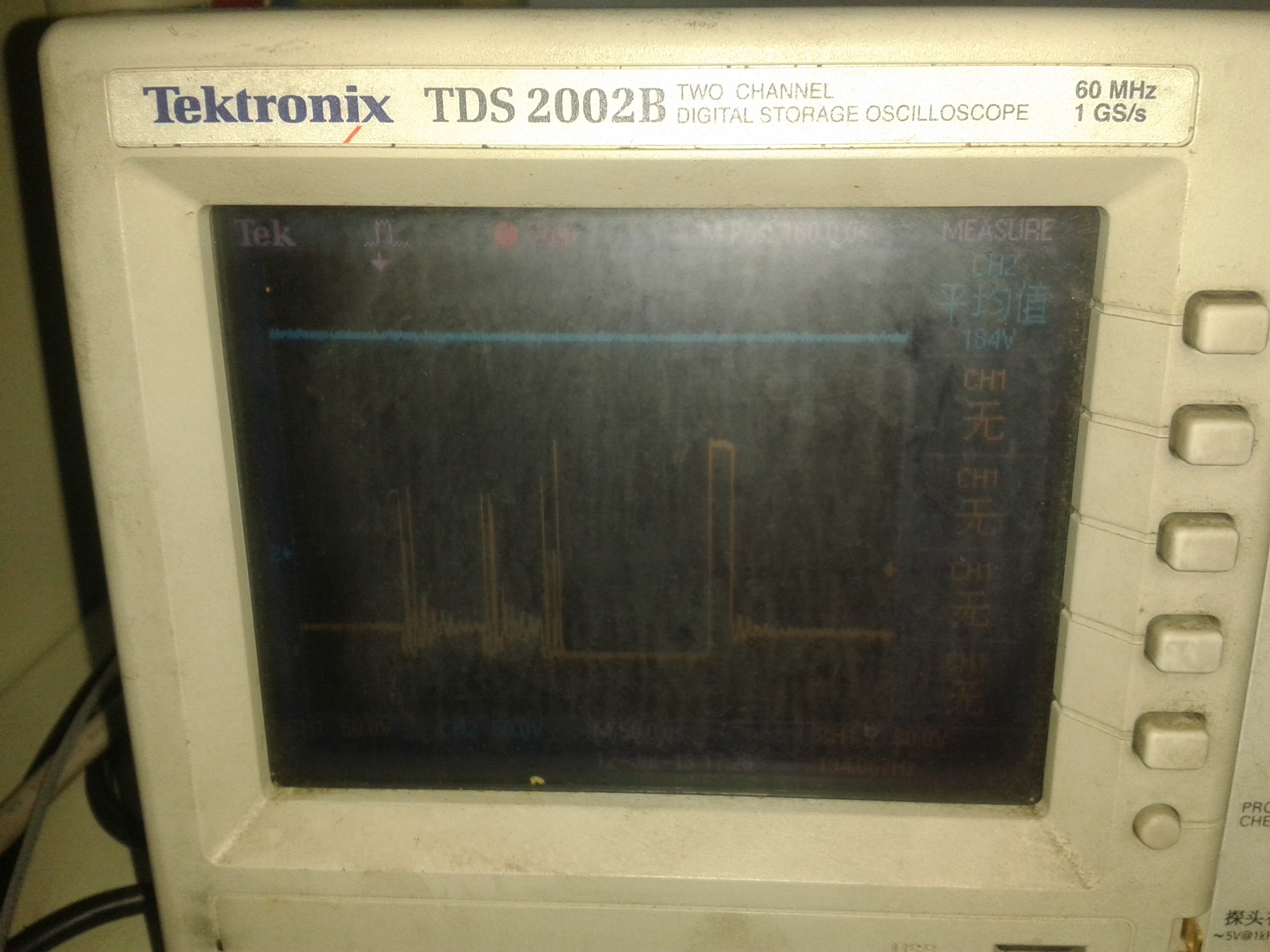

  • 你好!
         当我使用TPS40210 希望升压到220V时,表现出开始时升压挺快,但到后来电压升的非常慢,根本到不了220V,请问这是为什么呢?
    附件里我发俩张图片,一张是描述MOSFET管的D极电压的细节图,一个是描述D极电压整体的图片。观察这个端的电压,感觉是这个系统一直在给电感充电(即MOSFET一直在导通),请问我该如何解决这个问题呢?
    Desktop.zip
  • 你好,
    附件打不开,能不能转成PDF再发一次。请提供变压器的参数和Mosfet Vds波形。
  • 方便将原理图及变压器参数发出来看下么,这个电路实际应用很多。
