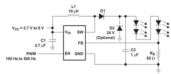

如下图是TPS61041的数据手册中,用PWM控制LED亮度的。我按电路图直接在EN输入PWM信号,发现TFT背光有变化,但是TFT显示出现波纹。若EN直接接VIN时,亮度最亮,也不会出现波纹。请问这是为什么?是不是在EN前面还要加入其它的电路呢?多谢各位!
  • 这应该是一个简单的BOOST电路,在EN端输入PWM信号,TFT出现波纹,可能是TFT受到了干扰造成的,不知道你的TFT的供电跟这个电路的供电输入是如何连接的?可以考虑在TFT的供电端加一个大一些的电容试试。
  • 我TFT需5V和3.3V的供电,而TPS61041供电用5V。这两个5V在PCB上是同一走线。这样是不是有问题?是不是要给TFT的5V供电端加大电容(10uF够不?)
  • 请问EN脚输入PWM的信号频率是多少?
    建议换成500Hz的试下。

  • Yi feng,
    EN脚高低电平的电压阈值分别是0.4V和1.3V,从波形上看应该不是毛躁的原因。
