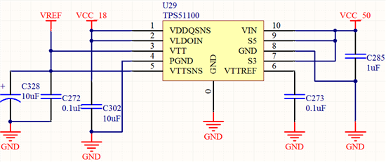

我们用TPS51100做DDR2和FPGA的参考电压管理,输入:VIN=1.8V,输出:参考电压VREF=0.9V。
接法如下图:
现象:当电源模块工作时,输出VREF不是0.9V,而是接近输入VIN1.8V。
问题:1、接法是否正确?(这是参考别人已经调试出来的正确的接法)
2、如果不用TPS51100,用电阻分压的方式,是否也能达到一样的0.9V输出?

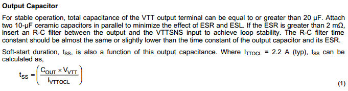

  • 请按数据手册要求选择输出电容C328和C272。

    已经按照电容要求换过,现象如前。下面如何修改?
    DDR2的参考电压VREF的电流很小,应该是uA数量级的,它的对地阻抗约是10M欧左右,不知专家有没有实际测过?
    如果只是用电阻分压,能否得到想要的结果?

    调试时可以在VREF输出上接一个能形成几到几十mA电流的电阻再试一下,一般还是因为环路不稳造成的。

    因为这个参考电流太小,实测大概也就几个uA,阻抗大约10M欧。接一个几十mA的电流也能一样验证结果吗?

        你在应用上应该是有点问题的:
        你讲你的“DDR2的参考电压VREF的电流很小,应该是uA数量级的”,这个Vref用的应该是VTTREF这个引脚,这个一个10mA输出能力的参考源,输出电压时VVDDQSNS/2=0.9V。
        而VTT输出一个3A的终端稳压器,其输出也是0.9V。
        你讲的0.9V输出实为1.8V,指的应该是VTT输出,建议首先在断电的情况下测试VLDOIN与VTT之间的阻抗是否正常(正常无穷大),  如果偏小甚至短路意味着芯片损坏。
         如果正常,如上所谈,VTT的输出电容需要时>20uF的低ESR的陶瓷电容稳压。
