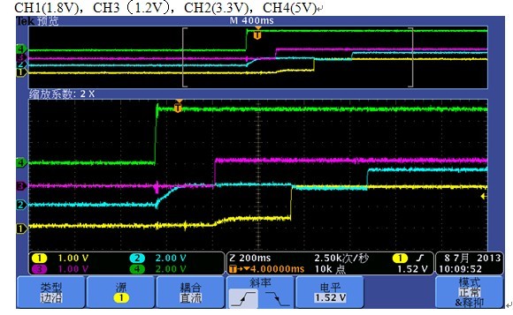

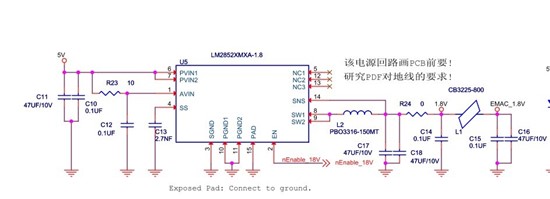

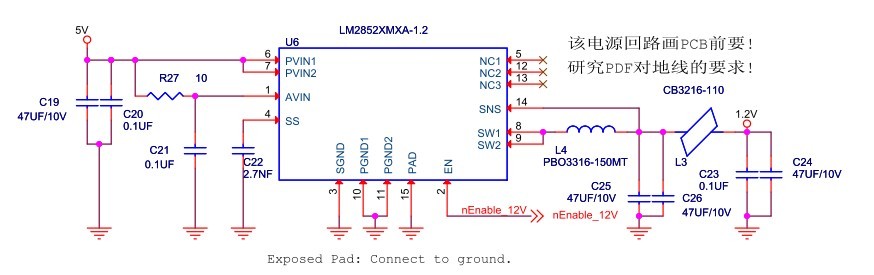

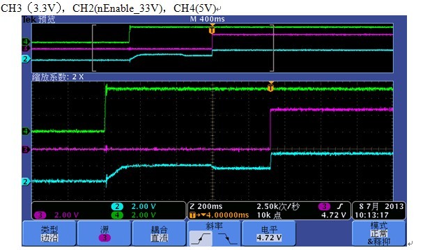

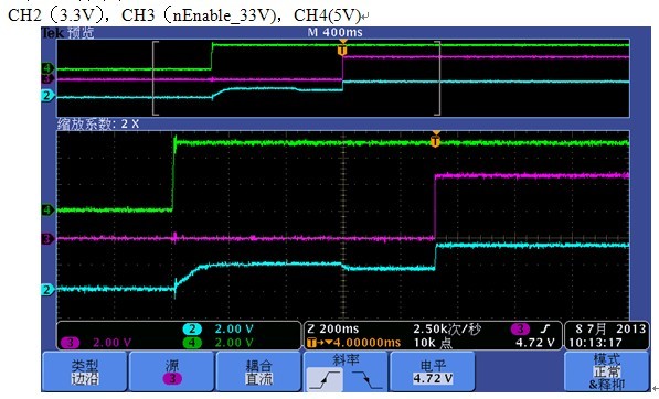

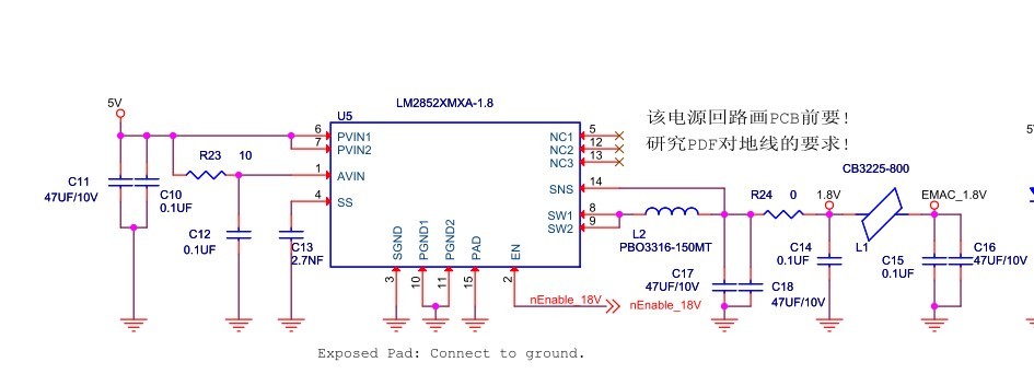

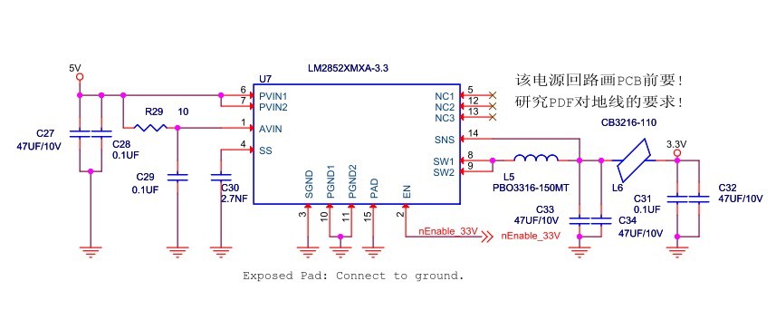

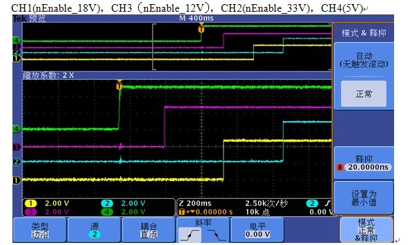

本人设计的一块OMAP-L138控制板,控制板是外面5V供电,板内的电源系统有3.3V,1.2V,1.8V,使用的电源芯片是LM2852系列,关于LM2852XMXAX-1.8和LM2852XMXAX-3.3在测试上电时序中,3个电源的使能信号时序都是对的,但是发现LM2852芯片输出电压出现台阶波形,现把原理图和测试波形附上,特向专家请教一下,谢谢!
1. 输出的3.3V电压在使能信号未动作,而5V动作时,电压爬升到2V左右,然后在使能信号动作时,输出3.3V才正常。
2. 输出的1.8电压在使能信号未动作,而1.2V动作时,电压爬升到300mv左右,然后在使能信号动作时,输出1.8V才正常。

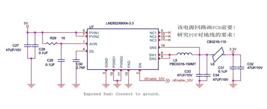

  • 最后一个测试波形更正一下,刚才通道定义错了,现重新附上,谢谢!
  • 上电时序谁在控制?
    控制上电顺序的芯片电压多少?
  • 你好,
            你的波形看起来像板子上漏电了。5V和1.2V启动后有能量通过高阻抗通路漏到3.3V和1.8V。有两种漏电可能,(1)电路板上漏电;(2)其它器件内部有高阻抗通路。请问一下,目前的波形影不影响电路的工作?如果影响,建议检查电路布板有没有漏电。如果是器件内部漏电,建议在LM2852输出后面加负载开关tps22965或者tps22966。控制它们的ON/OFF脚来控制时序。它有discharge功能,在off状态能把漏电能量释放到地。
            数字电路漏电现象很常见。
  • 上电时序是由PIC单片机控制(PIC16F873),工作电压是5V。
  • Xiaodan你好,Jerry Chen已经给出了方向,我这里赘述一下过程,希望能有所帮助。
    1, 请将LM2852-1.2和LM2852-1.8的EN拉到地,查看LM2852-3.3的输出电压以及终值;
    2, 如果1中3.3V输出仍有台阶,请将LM2852-3.3的SS拉低(引线到地),查看3.3V输出的电压;
    3, 如果2中3.3V输出仍有台阶,请断开3.3输出磁珠L6,再次查看3.3V;
    4, 上面3的结果有两个,一是3.3仍然有输出,那就检查电路板上有没有漏电的地方,如果电路板不太清洁的话最好超声波洗一洗,烘干再测;二是3.3V没有输出,那就连接L6,断开L5,再检查3.3V。
    5, 如果4中第二种可能下的3.3仍然有输出电压,那就只能割线SNS。
  • 专家,您好!把LM2852-3.3输出测的磁珠L6和LM2852-1.8输出测的电阻R24断开,电源空载时就未出现此问题,请问这是什么原因?
    因为1.2V,1.8V,3.3V都是给OMAP-L138供电的,所以无法进行您列出的测试,必须断开负载测试,以免电源不正常烧坏OMAP-L138,可是断开负载试又没有出现此问题。
    现在偶尔发现1.8V有上电无法起来的问题,但又不是每次都出现,不知道跟这个电源时序问题有直接关系没?
