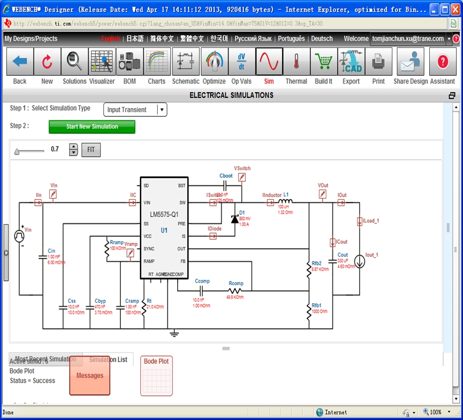

 在一款产品设计里面选用了TI LM5575做为开关电源芯片,参考数据手册里面的
设计,数据手册中的电阻/电容补偿网络没怎么看明白。然后使用WEB BENCH对设计的

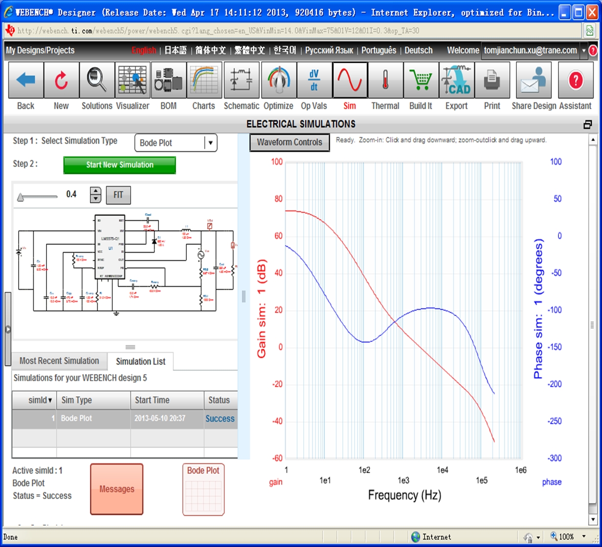

电路做了仿真,产生的波德图如附件所示, 有这么几点不太明白:
1,如何判断系统是稳定的,按照增益大于0情况下,相移不能超过360度?还是相移不能超过180度来判断?
个人认为WEB BENCH生成的是整个系统的波德图,所以应该按照360度来判断,因为相移360形成了正反馈。
2,我附件里的波德图,系统是否稳定?如不稳定,补偿电阻/电容需要如何修改?目前我的电路里面
Ccomp=10NF, Rcomp=49.9k
3, 还请TI的专家检查下电路图,是否有可以改进的地方?
4,输入电压为24VDC,输出电压为12VDC, 电路图中Cboot=22NF,
