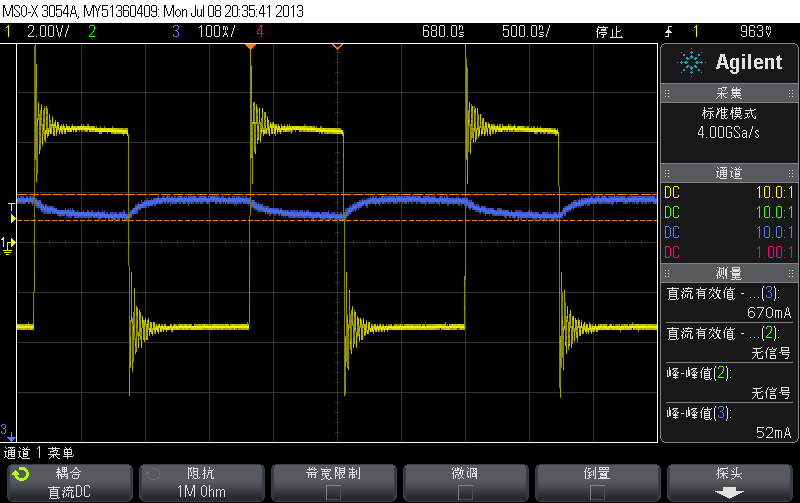

在tps54295的电路实际中,开关节点处的pwm有尖脉冲,可能是什么原因造成的,尝试换一下电感,可是效果不明显。谢谢!好像一次只能上传一张图片,这张是tps54295的输出电流和开关节点电压。

分析是layout走线不够好,建议在Cboot电容上串联一个10-20 Ohm的电阻,或者加缓冲电路。缓冲电路的设计参见TI文章:Snubber circuit.
http://www.ti.com.cn/cn/lit/an/slup100/slup100.pdf
建议用Fig.3b的电路
layout走线可以参考datasheet里的走线,另外在续流二极管上并联一个RC(10欧姆,470pF左右)可以个减少过冲,同时对EMI的改善也是很有效果的。
