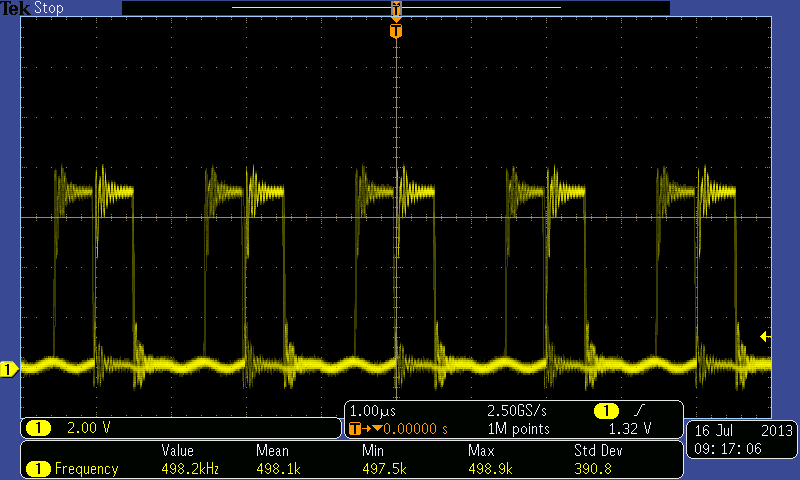

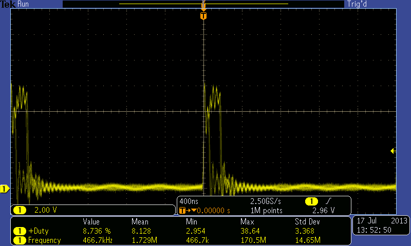

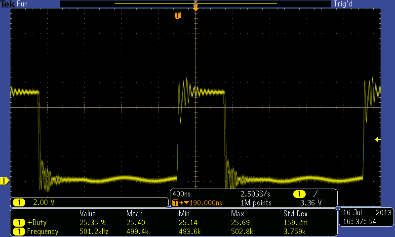

用5022设计了一个12-36输入,15V输出的SEPIC电路,如下图所示:
当输入电压为12V时,PWM输出(芯片5脚)波形如下:
当输入电压为36V时,PWM输出(芯片5脚)波形如下:
这种PWM输出正常吗?会是什么原因造成的?如何来修改?

电源设计的噪声有点明显,可以改善。请把触发电平放在波形的中间截个图,这样才能断定是否工作稳定。
你好,
之前出现双波是示波器触发的问题。改进建议:
1.C40我不理解有什么用,只能增加mos的Cgd,建议拿掉;
2.电流采样电阻后面的滤波电路带宽太大,会滤掉有用信号。建议R236改为1kOhm,拿掉C121,R238改为0Ohm;
3.再优化一下Vout驱动信号到地的回路,使其环绕的面积越小越好。
LM5022的sepic设计可以参考TI的设计PMP7305和PMP7338。
另外,做升降压电路有比sepic更好的方案,请参考专业升降压芯片LM25118和LM5118。
