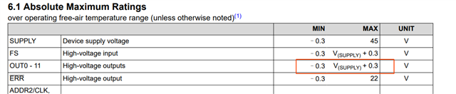

关于SUPPLY(输入端)与 Vout端 之间的压降到底是多少?
是固定值最大0.3V(如图1)还是 根据每个通道电流的不同,压降不同(如图2和图3)。
HI
压降就是上面的Vout_drop.
需要确保输入电压Supply与OUT脚的压差需要大于Vout_drop最大值,这个值确实和通道电流有关,电流越大,drop电压越大。
