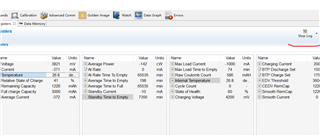

我点击start log功能,结果log文件没数据,这可能是啥原因?
您好,您在bqstudio的菜单栏点 Window/Preferences/All Global Settings 选择 Show Advanced Views.
这时可以看到log栏和scan栏,请选择需要的栏位log数据。
记录文件不支持中文路径
