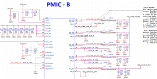

如题,
目前项目使用TPS65941111和TPS65941213给TDA4VM供电,五路buck的输出电感选择0.47uH,输出电容选择两个47uF。
(1)请问电感值和电容值是否合理?是否满足纹波要求?是否满足输出电压精度要求?能够提供下计算过程?
(2)新项目设计时,TPS6594电路建议follow 参考设计上的电感值和电容值吗?
谢谢支持

HI
你可以看一下datasheet 第360~371页.
至于计算方法,这个芯片datasheet上没有,但是你可以参考其他芯片,例如TPS62130系列等,其计算方式都是差不多的。
