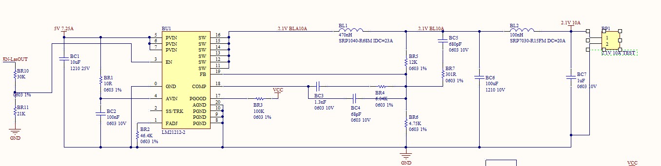

在使用LM21212-2的时候,输入5V输出2.1V10A没有电压输出,这是怎么回事呢。有没用过的高手给看看。
你好,
根据你的描述我分析是芯片烧毁了,应该是芯片内部的上管Mosfet烧了。根据你的电路图,建议把SS引脚的软启动电容加上。没有软启动电源在起机瞬间的电流很可能会烧毁Mos管。
