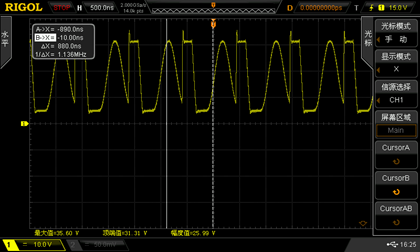

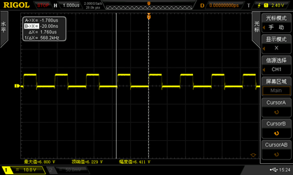

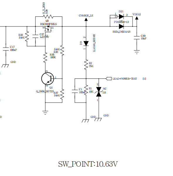

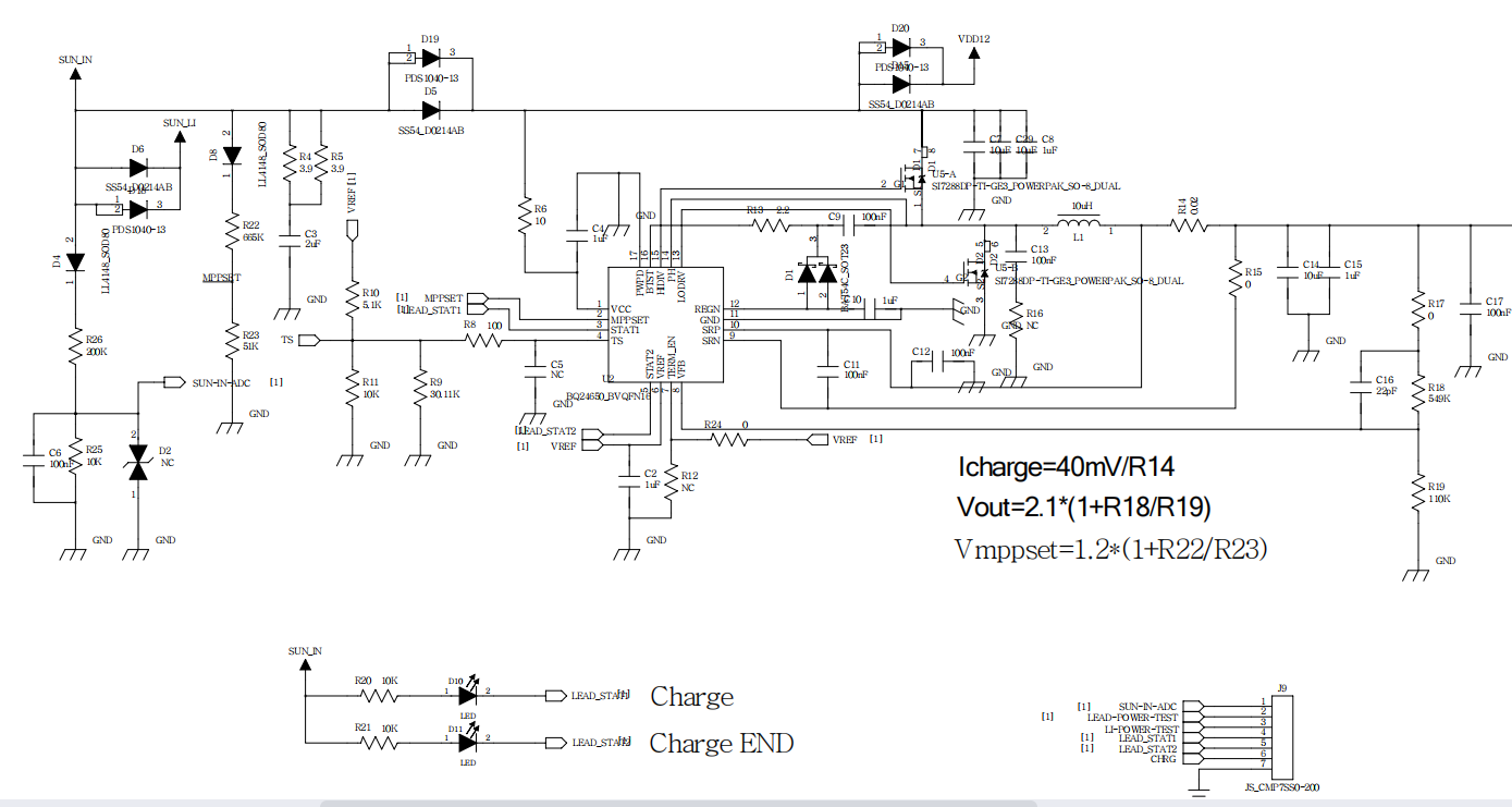

hi teams:
 客户现场安装200个太阳能控制器使用5个月时间,已出现30个BQ24650芯片烧坏,导致无电压输出与芯片击穿等。
        附件是相关资料:原理图与相关参数,及输出电压正常与不正常板波形。
        使用TI太阳能充电方案BQ24650芯片设计4A电流太阳能控制器参数如下:
最大充电截止电压:14.6V
        最大充电电流:4A
        电池参数:12V120AH
        太阳能板参数如下:

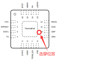

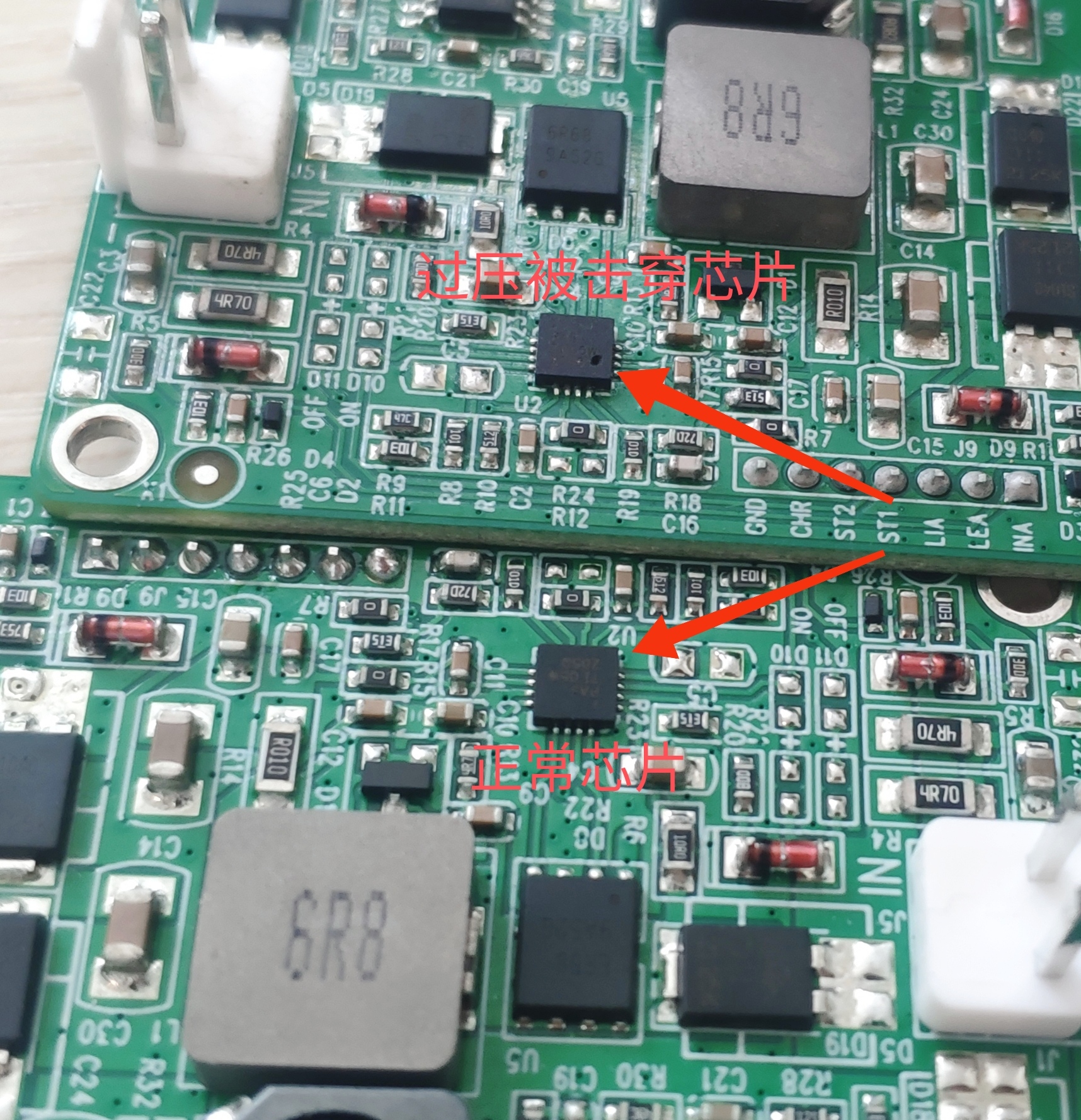

芯片击穿位置如下图所示:

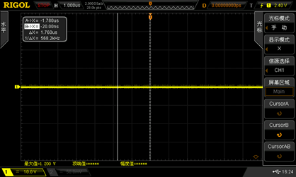

异常芯片工作波形如下:(设计14.6V,只输出14.0V)
BTST引脚波形:
HIDRV引脚波形:
LODRV引脚波形:

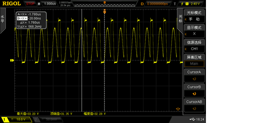

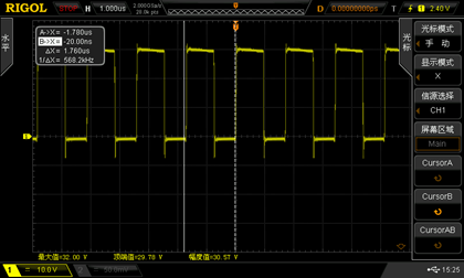

正常芯片工作波形如下:
BTST
引脚波形:
HIDRV引脚波形:
LODRV引脚波形:
请帮忙检查一下原理图
