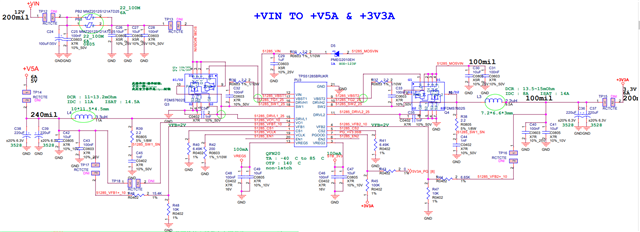

本人在第一次使用芯片TPS51285B设计电路时出现一些问题,希望得到TI团队帮助和解答!在此表示感谢!具体的问题描述见下文

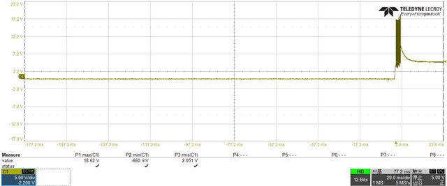

给定DC +12V作为TPS51285B电源芯片电源输入 ,
给定使能引脚PIN20、PIN6管脚 +5V电平;
测量该电源芯片的PIN12管脚为+12V电平;

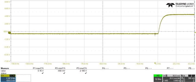

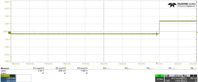

测量该芯片LDO out引脚PIN13管脚有 +5V电平,pin3管脚有+3.3V电平,
但该芯片电源输出管脚无输出,

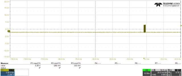

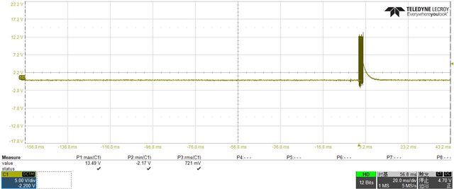

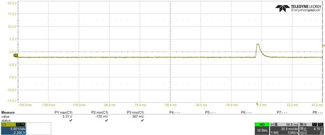

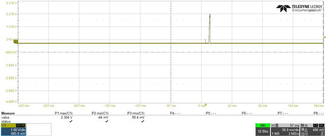

抓捕了上电瞬间时器件各管脚的工作状态,发现刚上电时各管脚有短暂的电平起伏和波动,猜测好象是检测到异常后保护无输出的情况
在此求助帮助分析下问题到底在哪里,具体如何分析和解决烦请TI团队给出相应指导意见,再次表示感谢!
具体信号下文列出,
具体的电路原理图如下图所示:(t图中所有的DNI标识的TP测试点,在调试时除TP14 和TP15  其它TP16/17/18均已将短接)

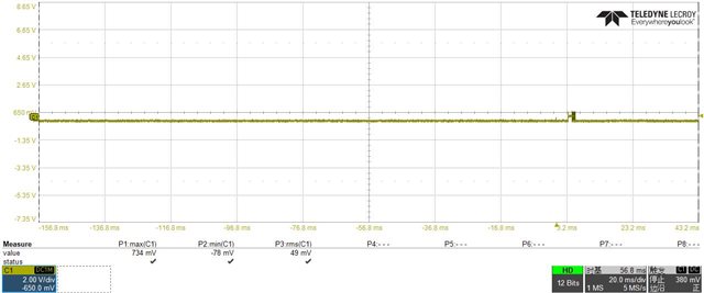

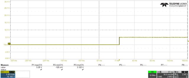

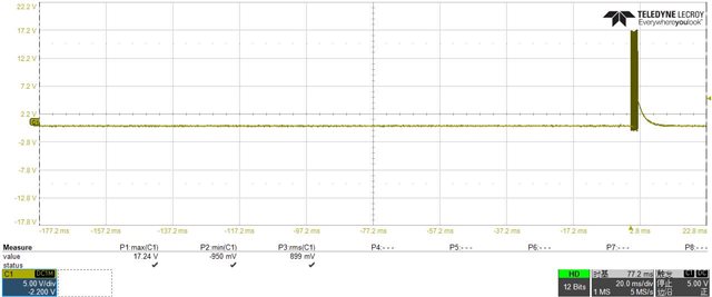

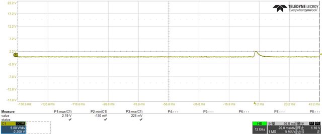

具体的抓捕上电瞬间各管脚信号 PU3-PIN1

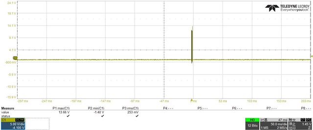

 PU3-PIN2

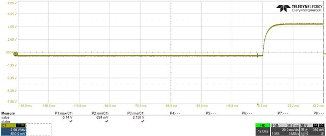

 PU3-PIN3

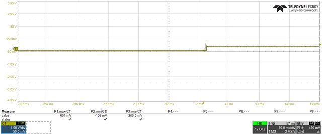

 PU3-PIN4

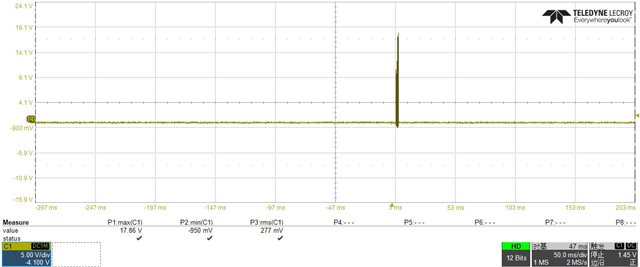

 PU3-PIN5

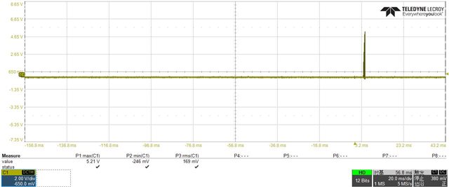

 PU3-PIN6
 PU3-PIN8
 PU3-PIN9
 PU3-PIN11
 PU3-PIN14
 PU3-PIN15
 PU3-PIN16
 PU3-PIN17
 PU3-PIN18
 PU3-PIN19
 PU3-PIN20
