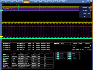

UC2825做推挽控制时,当COMP开环输入3.9V时出现PWM异常发波现象,如图所示,蓝色PWM出现连续两次发波,请问这种是芯片内部被干扰了吗?有解决方法吗?

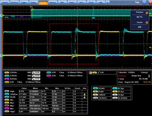

调低comp电压到3.7V没问题,关键是不让推挽工作,单纯给定COMP电压5.1V,PWM输出也没问题,只有推挽工作时才有这种现象
下图是断开推挽电路,COMP同样很高,但是PWM就输出正常,所以功率电路未工作时候,PWM不受COMP电压值的影响

我这边虽然没有这个芯片的板子可以测试comp电压,但是经验上这类芯片comp不会特别高到5V左右,从datasheet上看也不应该设计特别高,我觉得应该是comp电压往下调来解决。
你可以在美国E2E上再确认一下,他们应该有一些板子或可以测试确认。
我应用的电路反馈延时很大,启动阶段相当于开环控制,此时COMP电压就是5.1V,正常闭环工作的话COMP电压没这么高,没有公司邮箱,不能在美国E2e上提问问题,麻烦问下TI有没有其他比较新的适用于推挽变换器的芯片,谢谢!
Hi
从你描述看现在问题在于开环到闭环之间的切换,但在这类电源设计中没有看到过类似的案例。
推挽芯片,TI这边都是这类老芯片。
