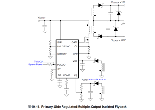

我在贵司官网选定了一款反激式控制芯片LM5156,手册里给出了可以实现如图所示的功能,我需要的功能和图片中的类似,我的是12V输入,+9V输出和-9V输出,输出电流都是5A,请问能否给出合适的参考设计和变压器的设计参数。

datasheet没有详细的变压器的详细计算方式,TI也基本生没有详细的反激隔离变压器方案计算文档,不过你可以在网上找找反激变压器的计算,计算方式都是差不多的。
只是LM5156 输出+/-9V/6A, 驱动能力可能不够,建议注意下。
