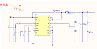

Part Number: TPS55340
按照WEBENCH® 电源设计器的设计这个电路应该是能够达到12V输入,24V/1.5A的输出,但是实际板子在没有添加负载的情况下,电压正常。我添加了一个20R的电阻作为负载,理论上现在输出电流应该有1.2A,但是我发现添加了这个20R电阻后24V输出会被拉低到11V左右。这是什么原因导致的,该怎么去解决。
HI
首先确认功率电感饱和电流足够大,其次layout上功率回路尽量小,以及输入电容足够,并layout上尽量靠近电感输入端。 这些都容易影响电路的带载能力。
